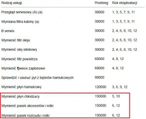

@arturdebski oprócz paska należy uwzględnić też rolki napędu akcesoriów
To jeszcze dwa przykłady ode mnie. Więcej nie chce mi się szukać ale pewnie jest :)
Edytowane przez pbet
No nie przesadzajmy już, tego nawet nie wymaga producent pojazdu.
Jak już koniecznie chcesz, wymieniasz rolkę napinacza lub cały napinacz.
Przy przebiegu auta pytającego całkowicie wystarczy wymiana paska wielorowkowego napędu akcesoriów.
  • 8 miesięcy temu...
jeśli wymiana płynu chłodniczego jest przewidziana co 150 tys km to oszczędzanie 50-100 zł na tym płynie jaki ma sens? Skoro robi się to raz/ dwa razy na całe życie samochodu.
Może olej też co tyle wymieniać, może silnik wytrzyma? Tu akurat uważam, ze 30 tys wg. zaleceń to za dużo i olej wymieniam co 10 tys. Koszt też nie jest duży.
