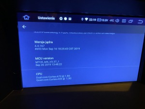

Zamówiłem radio z linku w pierwszym poście, wybrałem wersje PX6, mam problem z zawieszaniem i resetowaniem się radia. W ciągu 30 minutowej jazdy jest w stanie zresetować się 2 razy. Miał ktoś podobny problem? Chińczyk drugi raz wysyła mi plik żeby zaktualizować system, ale to nic nie daje...
@xtynekk, mam PX6, kupowałem w listopadzie, ale jeszcze nie zamontowane. Natomiast bawiłem się dłuższy czas (testowałem różne modemy, kamery itp.) "na sucho", tzn. podłączone tylko pod zasilanie i niczego takiego nie zaobserwowałem (bywało włączone po parę godzin). Może to nie wina samego urządzenia, a jego podłączenia i masa lub zasilanie ma słaby kontakt i przy drganiach coś rozłącza. Jak masz możliwość, to sprawdź na postoju. A przy okazji, jakie wersje aktualizacji systemu Tobie przysłali?
Niestety to samo dzieje się na postoju i w trakcie jazdy. Tutaj daje link do softu od Chińczyka. Link
Sprzedawca ma mi podesłać jeszcze inne oprogramowanie, a jeśli to nie pomoże to nowy chip. Zobaczymy co to będzie... Gdyby nie ten problem to radio jest mega. W porównaniu do oryginalnego gra o niebo lepiej :D
