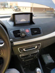

Najtrudniej przejść na wewnętrzną stronę klapy. Trzeba trochę gimnastyki, aby złapać przewód od wewnątrz przez otwór rewizyjny. Jak już przewód jest po wewnętrznej stronie klapy to przeciągasz go do otworu gdzie leci oryginalna wiązka do klapy i tymi samymi otworami przeciągasz przewód do prawego tylnego słupka bocznego. Następnie za tapicerkę (boczek z tworzywa) i jesteś już przy siedzeniu tylnym. Potem chowasz wszsytko za uszczelką w progu i jesteś koło schowka. Dalej ciągniesz w górę za uszczelką przy drzwiach pasażera i demontujesz na chwilę tapicerkę tam gdzie jest wyłącznik poduszki powietrznej pasażera. Przeciągasz kabel nad schowkiem do zdemontowanych kanałów wentylacyjnych w środku konsoli i lutujesz do wiązki z radia. W razie pytań pisz.

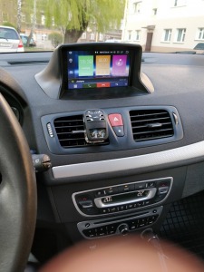

To i ja się pochwalę:
Przy ostatnich wyprzedażach na Aliexpress całość wyniosła mnie ok 1100zł za najmocniejszą wersję w sklepie polecanym przez autora tematu. Trochę się tylko naciąłem z kamerką cofania dołączaną przez sprzedawcę. Jeśli się nie mylę to jest to kamerka pasująca do wersji grandtour. Do mojego hatchbacka udało się ją zaadoptować, ale piszę informacyjnie co by się ktoś nie zdziwił tak jak ja.
Jak na razie jestem bardzo zadowolony. Dźwięk jest rzeczywiście lepszy. Przyciski na pilocie da się dowolnie zmapować, a dostępnych funkcji jest całkiem sporo. Jest asystent google więc są i komendy głosowe (ale radio musi mieć do tego dostęp do Internetu). Bazując na samym pilocie (bez asystenta) da się przejść do telefonu i przełączyć czy to na kontakty czy na ostatnie połączenia, ale sam wybór do kogo zadzwonić trzeba już zaznaczyć na ekranie.

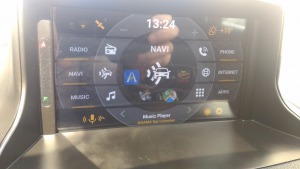

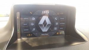

Ten "launcher" to "AGAMA car launcher". U mnie chodzi, ale nie potrafię znaleźć playera, który by z nim współpracował. Player "Poweramp" też nie chciał mi z "AGAMĄ" współpracować. Może kolega @mlodyrochu pochwali się jakiego playera używa w "AGAMIE".

@Kazionator w ustawieniach miałem wybraną złą opcję i dlatego tak się działo. Zmieniłem to w sobotę i teraz ten efekt nie występuje. Właśnie testowałem trzy różne "launchery" i żaden mnie nie przekonał do końca. Zawsze mam jakiś problem z multimedia playerem.
