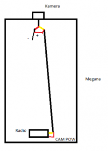

Źle to masz podłączone. Po co podłączasz cokolwiek do żarówki od cofania? Masz przeciągnięty kabel 3-żyłowy jak rozumiem. Czerwony przewód CAM POW to zasilanie kamery i masz go podłączyć do czerwonego przewodu od kamery. Czarnego przewodu od kamery nie musisz podłączać, ponieważ "masa" zasilania jest na wtyku cinch i nie ma co jej dublować.
Podsumowując:
1. Przeciągasz 2-żył na wtyku cinch ("masa" + sygnał z kamery).
2. Przeciągasz 1-żyłę zasilanie CAM POW.
3. Nic nie łączysz ze światłem cofania.

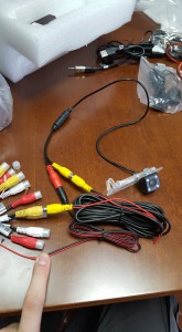

Doszedł do mnie i mój zestaw i zamierzam się zabrać za montaż. Czy dobrze zinterpretowałem jak to wszystko podpiąć? Jestem totalnie zielony w tym i nie chce sobie nic schrzanić.

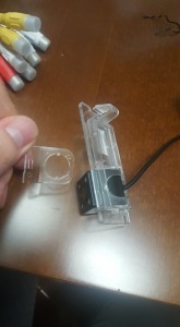

Saxim - W przewodzie do kamery masz czerwony przewód. Z jednej strony podłączasz do odpowiedniego przewodu z radia, a z drugiej do plusa kamery. Nie podłączałem tego jeszcze na stałe, ale sprawdzałem. W nowym plastiku jest ucho z otworem w który trzeba dopasować oprawkę żarówki. U mnie we Fluence jest inna oprawka żarówki i nie da się tego przełożyć do nowego plastiku. Swoją drogą u Ciebie nie widzę tego ucha - urwane?

@Saxim według zdjęcia wydaje się, że jest w porządku. Podłącz kamerę przed końcowym montażem i sprawdź czy wszystko dobrze działa. W razie problemów pisz.

Jesteś pewien? W poradnikach jeden koniec podłącza się do kabla oznaczonego jako "Reverse", a drugi do plusa od światła cofania żeby radio miało sygnał, że ma przejść w tryb wyświetlania kamery cofania. Chyba, że jest na tyle inteligentne, że samo to wykrywa. Przetestuję ten sposób bo to by oznaczało mniej problemów i przeciągnie tylko jednego kabla.
Jeśli chodzi o to "ucho" to jest coś takiego wciśnięte w środek tej ramki od kamerki.

Saxim - testowałem. Ten czerwony kabel idzie środkiem sygnałowego kamery i daje plus zasilania na nią. Ja nie podłączałem do Reverse tylko chyba KAM POW. Z drugiej do plusa kamery. Masa szła przez masę sygnałowego przewodu. Działało automatycznie po włączeniu wstecznego. Problem będzie tylko z podłączeniem żarówki podświetlenia tablicy do tego nowego plastiku, bo jak pisałem w oryginale jest inaczej. Reverse nigdzie nie podłączałem, do żarówek wstecznego też nic nie podłączałem. Radio samo wykrywa wsteczny.

@Saxim musisz podłączyć do CAM POW. Masz kabel, który ma wtyk CHINCH i gniazdo do zasilania i ten kabel musisz przeciągnąć. Nic nie łączysz do plusa światła cofania.
