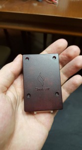

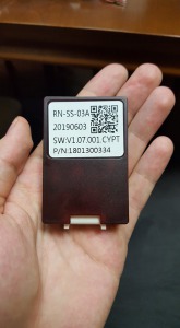

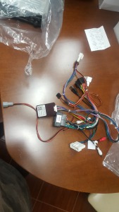

Ma ktoś pojęcie do czego służy ten element? Z całym zestawem przyszła nowa wiązka kabli (której mam nadzieję nie będę musiał wymieniać), w której jest łącze pasujące do tego urządzenia. W filmach dotyczących montażu całego zestawu nikt nie ruszał tego typu elementu ani nawet nowej wiązki, więc zakładam, że jest to coś co jest już obecne w aucie i dodali to na wszelki wypadek?
66401665_490243961746788_4409879665695522816_n.thumb.jpg.e4bacbe16944134655f5d193f66643ef.jpg66622108_2540842622634344_1640156192531546112_n.thumb.jpg.68156ad9aece9d75c123443d8f6c9049.jpg
  • Like 1
@Saxim
Wpinasz to w pasujący wtyk w tej dużej wiązce kabli.
Generalnie wymieniasz tylko daszek i radio. Całą resztę (wiązkę kabli, ten brązowy komputerek, kamerkę...) dokładasz.

Podłączyłem wszystko (poza kamerą cofania, za to się wezmę w weekend) i ostatecznie nie użyłem tej wiązki. Już wszystko miałem przeciągnięte po czym zacząłem nabierać wątpliwości czy na pewno jest potrzebna, ponieważ do połowy wtyczek nie było co podłączyć, a ta największa mająca przyjąć główną wiązkę nie jest odpowiednio dopasowana - nie dość, że kable trzeba wcisnąć na siłę to do tego wtyki były w innych miejscach niż powinny. Wszystko działa bez problemu.
66517513_520265558512474_2188529465036898304_n.thumb.jpg.6e7ece9658e93636d08c098abd081eec.jpg
@Kazionator nie mam żadnych błędów, czujnik niezapiętych pasów działa jak trzeba, ale zauważyłem, że nie pokazuje czy drzwi są otwarte, a jak wrzucam na wsteczny to nie pokazuje błędu kamery, więc zgaduję, że to czerwone pudełko odpowiada za przetwarzanie sygnałów z auta i w tej chwili moja jednostka jest jakby "ślepa" - w sensie działa tak jak zamierzono, ale jeśli chodzi o sygnały z auta to ich nie odczytuje. Pewnie zrobię drugie podejście do tego i spróbuję jednak jeszcze raz podpiąć i upchnąć gdzieś tę wiązkę chociaż i tak trudno było to jakoś sensownie tam ułożyć bez niej.
@Saxim
No to brak wiązki kastruje z części funkcji.
Bez wykrywania wstecznego nie podepniesz kamerki tak jak pisaliśmy wyżej.
Wyświetlacz nie będzie się ściemniał/rozjaśniał zależnie od włączonych świateł. To samo z podświetleniem panelu radia.
Radio nie będzie się ściszało przy cofaniu.
Przy wyświetlaczu nie będziesz miał informacji o stanie poduszek - swoją drogą dziwne że niepodpięty kabel od poduch nie wywalił Ci błędu. Jesteś pewien że w tym względzie wszystko dobrze z autem?
Działa sterowanie z pilota przy kierownicy?
Upchnięcie wiązki nie jest łatwe bo miejsca nie ma za radiem za dużo, ale można pójść w górę i większość przewodów upchać za panelem klimatyzacji nad radiem. Trochę gimnastyki i wszystko się zmieści.
@Kazionator nie działa sterowanie z kierownicy bo go nie mam. Mam dosłownie najbiedniej wyposażoną wersję tego auta. Radio akurat się podświetla przy włączonych światłach, ale nie zmniejsza głośności przy cofaniu. Już dzisiaj się męczyłem z tymi kablami bo nie mam takiego łatwego panelu klimy do demontażu tylko ten z pokrętłami, które są podłączone w strasznie dziwny sposób i nie chcę tego tykać żeby czegoś nie zepsuć.
@Saxim to czerwone pudełko to dekoder CAN i powinieneś mieć to podłączone jeśli chcesz mieć sygnalizację otwartych drzwi czy automatyczne uruchamianie kamery po wrzuceni biegu wstecznego. Ty nie masz dżojstika do regulacji głośności pod kierownicą?

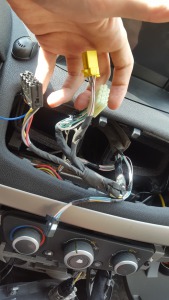

66509506_2128898337233453_3402103492775510016_n.thumb.jpg.59b5524fce6b2ce3686e12a7aa2a2b1e.jpg

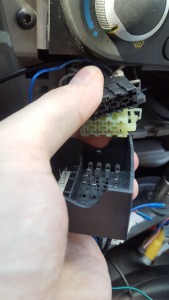

Ma ktoś jakieś rozwiązanie jak to podłączyć? Te wejściówki są za duże żeby je wcisnąć w ten sposób, a jak spróbowałem pionowo (pomimo, że mała przerwa między pinami sugeruje, ze powinno to być podłączone poziomo) to radio się nie odpala. Jakieś pomysły? Mam obciąć te wystające blokady żeby to podłączyć? Bo nie wydaje się to zbyt logiczne.
67290612_465332214012484_335137582302101504_n.thumb.jpg.5a5991d954e9905becbb4fe2524b6985.jpg
Nie ma w wiązce innych wtyczek do których te Twoje pasują? Bo u mnie równolegle były podłączone różne wtyczki, chyba właśnie po to, że były różne wersje wtyczek w różnych pojazdach. Stąd taka ich ilość w wiązce. Do tej dużej czarnej kostki były podłączone równolegle właśnie dwie inne wtyczki. Może to te. Wtedy nie podłączasz tej dużej czarnej. U mnie te dwie były nie wykorzystane. Tutaj jest fotka:
https://ibb.co/L97cBJS
Wtyczki zamienne do 3 to 2 i 4. 5 idzie do wiązki gdzie był wyświetlacz. 7 i 8 też są podłączone równolegle, pewnie też dwie wersje były. 6 idzie do modułu CANBUS.

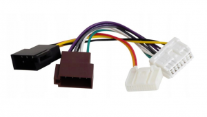

@szod po głębszym dochodzeniu znalazłem źródło moich problemów. Poprzedni właściciel grzebał w oryginalnej wiązce żeby podłączyć niefabryczne radio...
Przez to teraz nie było tego błędu z poduszkami i radio działało prawie jak powinno. Załączam zdjęcie jak to wygląda po wyciągnięciu całości.
66579476_1065815426950891_6474955196366585856_n.thumb.jpg.cfadced0fc1e39681e2d5d4a247e1b25.jpg
Pod białą wtyczką widać zlutowane i zabezpieczone taśmą izolacyjną przewody. Przez chwilę się przeraziłem, że pewnie będę musiał wymienić całą wiązkę pod deską żeby to działało tak jak powinno po czym zacząłem szukać przejściówek (w ogóle nie wiem skąd ten porąbany pomysł żeby odciąć oryginalną wtyczkę i lutować kable zamiast od razu dać przejściówkę) i znalazłem właśnie taką, która z tych dwóch standardowych wtyczek robi odpowiednie do radia renault.
W wypisanych markach renault znajduje się tylko twingo 2012, ale ilość i umieszczenie pinów odpowiadają w tych zamiennych wtyczkach, które oznaczyłeś jako 2 i 4. Mam nadzieję, że ta przeróbka jest wykonana umiejętnie i to zadziała bo inaczej zostanę z radiem, które będzie miało okrojone funkcje i będę miał też większy problem z montażem kamery cofania.
Może będzie działać, pod warunkiem, że ktoś to przerobił poprawnie. Choć nie wiadomo czy wszystkie przewody wykorzystał. Nowa wiązka podejrzewam że zabije ceną. Można szukać auta na złomie, zrobić ewentualne fotki i obciąć wtyczki z kawałkami przewodów. Potem zamontować jak w oryginale.
