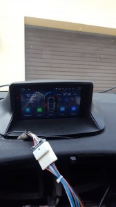

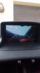

Przejściówka zadziałała! Co prawda nie jest dokładnie taka jak być powinna bo ta węższa wtyczka nie pasuje (oznaczona na tamtym zdjęciu jako 2), ale mimo podłączenia tylko jednej wtyczki to wszystko działa jak powinno. Auto samo wykrywa, że jest w trybie cofania, kamera działa (na razie leży po prostu w bagażniku), pokazuje czy drzwi zostały otwarte oraz temperaturę.

Czy Wy też tak macie że zestaw działa tylko przy włączonym zapłonie? Stare radio działało po wyjęciu karty aż do wyłączenia się zasilania licznika, nie wyłączało się po otwarciu drzwi a dopiero gdy zamykało się auto z pilota. Ten zestaw najczęściej wyłącza mi się gdy wyłączę silnik a czasami po wyłączeniu silnika działa aż do otwarcia drzwi. W efekcie gdy chce coś sciągnąć z neta muszę mieć włączony silnik. Czy da się zrobić aby zestaw działał jak fabryczne radio?
