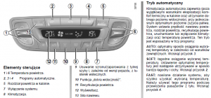

Ja również bym zaczął od filtra kabinowego, tj. jego wymiany, jeśli nie wiemy kiedy ów filtr był wymieniany. Druga sprawa, że część osób jeździ z wyłączonym nawiewem,  co wg mnie jest błędem. Kolejna rzecz: nie wiemy czy Kolega ma automatyczną klimatyzację (no chyba, że przy ręcznej podczas pracy w obiegu zamkniętym klimatyzacja automatycznie się nie uruchomi - tego nie wiem). Reasumując: zawsze jakiś nawiew powietrza do auta powinien być, a brudny filtr, ew. wyłączony nawiew powodują ten brak. Chyba, że mamy tu przykład nadmiernej wilgoci w samochodzie, bo mnie do tej pory szyby parowały tylko i wyłącznie podczas gwałtownego spadku temperatury (np. burza latem), ale przycisk "dobra widoczność" skutecznie problem rozwiązywał.
@skwierzyk zauważ, że zaleca się używać trybu FAST jeśli wiezie się z tyłu pasażerów. Pewnie ze względu na parowanie szyb właśnie.
Edytowane przez pbet
Ja trybu 'fast' używam co chwilę, na przemian z 'auto' i 'soft' - polecam popróbować :) Tak, przycisk 'dobra widoczność' - zgodnie z powyższym wyciągiem z instrukcji - to jeszcze z Megane II znam :)
