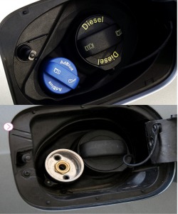

Jeszcze co do skomplikowania współczesnych jednostek, na pewno jest on większy - FAP-y, DPF-y, dotrysk mocznika, sondy szerokopasmowe, dodatkowe czujniki to wszystko zapewne komplikuje i podraża opłacalność zakładania LPG, bacznie będę obserwował jednostkę 1,33TCe jak sobie radzi, są już nawet pierwsze z założonym LPG, kiedyś w końcu będziemy musieli zmienić auta tylko na co Pb z LPG czy ON z mocznikiem ? ;-)

I najważniejsze - na szczęście nie mam adblue.

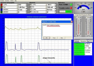

Co do wypalania zaworów, może się to zdarzyć w każdym silniku niezależnie czy ma hydraulikę czy szklanki, niewłaściwy skład mieszanki, zbyt uboga mieszanka potrafi zniszczyć prawie każdy silnik. Niektóre dobre instalacje mają zabezpieczenie i kontrolują skład mieszanki na LPG, a w przypadku nieprawidłowości przełączają automatycznie na Pb i zgłaszają błąd. Przykładem takim może być instalacja firmy Prins, niedawno mieliśmy taki przypadek, winne były brudne niewymieniane filtry i zaklejona iglica w reduktorze, ogólnie mówiąc zaniedbanie użytkownika.
