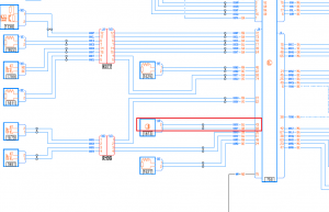

Schemat visu do M III jest w dziale "pliki". Link https://megane.com.pl/files/file/174-schematy-elektryczne-megane-i-scenic/ . Pobierz Megane III (X95) NT 8422 12-09-2008.rar
Elektrykowi powinien wystarczyć schemat. Będzie wiedział między jakimi pinami sterownika i czujnika sprawdzić przejście.
Na czerwono zaznaczyłem obwód do sprawdzenia.

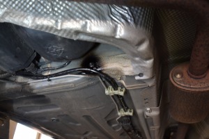

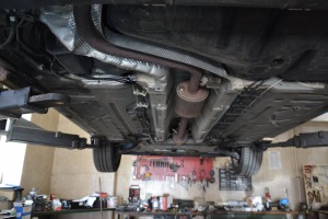

Dzięki. Też już to sprawdziłem i będę podpowiadał, a jak nie będzie chciał słuchać to po prostu na nim wymuszę. Jeśli te przewody idą nad samą podłogą to kto wie czy tam się nie wkręcił gazownik mocując przewody pod autem.
14.thumb.jpg.527d48c9cc8c06f1ef0eb4341ff96637.jpg13.thumb.jpg.054b5a3404d0d7212e1c2607759cc48c.jpg
@onomatopeja nic nowego. Już były tematy na ten temat. Nie ja pierwszy i nie ostatni. Widocznie w MIII tak się robi. W Megane IV z resztą też i to po bardzo krótkim czasie.

Niestety nie mam też zbyt wielkich nadziei. Wstępnie wykluczam przerwanie obwodu czujnik - moduł przez instalatora LPG ponieważ gdy pytałem go w piątek czy montując LPG wkręcał jakiekolwiek wkręty w podłogę samochodu stanowczo odpowiedział, że nie i że wszystko idzie "po fabryce".

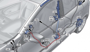

@Sarna1 Naprawione. 3 roboczo-godziny, 500 zł mniej w portfelu. Przerwany obwód przez wkręt, którego miało nie być. Akurat nieszczęśliwie trafił w wiązkę i przerwał przewód od czujnika uderzenia w słupku. Na szczęście nic innego nie uszkodził bo mogło być zwarcie i pożar (tak twierdzi ASO), a to w zestawieniu z gazem może oznaczać wybuch. 3-4 cm do tyłu i nie byłoby kłopotu. Teraz czekam czy gazownik wywiąże się z zapewnienia, że jeśli to jego wina to pokryje koszty. Był bardzo zdziwiony i ponoć pierwszy raz mu się coś takiego zdarzyło. Akurat wyjechał dziś na wakacje więc jesteśmy umówieni na spotkanie po jego powrocie. Mówi, że się dogadamy więc trzymam go póki co za słowo i nie mam pretensji. Kto nic nie robi ten się nie myli. A chłopaków z jeleniogórskiego ASO polecam. Chyba przestanę jeździć do "magików" i wszystko będę robił u nich. Jestem coraz to bliżej tej decyzji.
