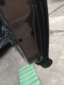

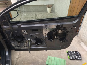

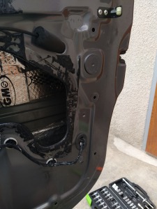

Odpiąć akumulator. Rozebrać boczek drzwi. Warto mieć nowe spinki, lubią pękać. Zdejmujemy boczek drzwi, odpinamy kostkę od lampki, kontrolera szyb i linkę od klamki.

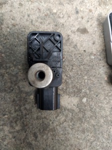

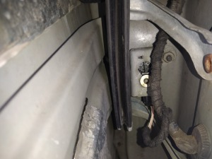

Czujnik znajduje się pod zamkiem, aby go wymontować trzeba odkręcić śruby mocujące - dwie są widoczne po otwarciu drzwi - na ich boku. Dwie są widoczne po zdjęciu boczka. Osłona do której przykręcony jest czujnik jest połączona z prowadnica szyby. Oczywiście szyba musi być uniesiona.
Czujnik jest przykręcony do osłony śrubą która wystarczy poluzować i zsunąć czujnik.

Warto dodać, że czujnik czarny z szarym nie pasują zamiennie, mimo, że da się je podłączyć. Jeżeli je zamienimy to i tak będzie błąd.
Dokładnie. Nie można ich zamieniać. Główny numer seryjny musi się zgadzać z tym który mamy oryginalnie zamontowany. Te mniejsze cyferki mogą się różnić gdyż jest to już ( z tego co wiem ) indywidualny numer każdego produktu.

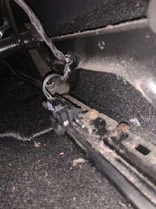

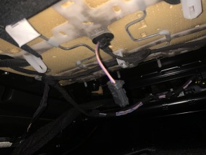

Witam. Odkopuję temat mając ten sam problem.
Jestem laikiem, ale przed oddaniem do mechanika warto spróbować samemu, czy to przypadkiem nie jakaś  pierdoła :)

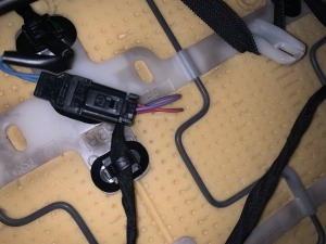

pierwsze zdjęcie - wtyczka pod fotelem kierowcy - nie wpięta, bo nie ma gdzie (???)
drugie zdjęcie - wtyczka w szynie fotela kierowcy - wydaje się być Ok
trzecie zdjęcie - wtyczka pod fotelem pasażera, która w porównaniu do analogicznej z pod fotelu kierowcy, jest połączona.
Nurtuje mnie wtyczka pod fotelem kierowcy - czy ona rzeczywiście ma być luzem?

Pierwsze zdjęcie - wtyczka do czujnika zajętości fotela, w M III fotel kierowcy nie posiada takiego czujnika
Drugie zdjęcie - czujnik położenia fotela. Wpięty w szynę prawidłowo
Trzecie zdjęcie - czujnik zajętości fotela pasażera. Jest tam umieszczony i wtyczka prawidłowo podpięta.

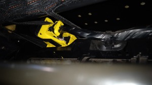

Cześć, od kilku dni wywala mi komunikat skontroluj poduszkę powietrzną + klucz. Nie ma żadnych innych objawów, zamki nie strzelają.
Na razie chcę sprawdzić wtyczkę pod fotelem. Czy to ta żółta?
Tak, to ta wtyczka. W M III raczej nie zdarzają się problemy z łączeniem w tej wtyczce. Odczytaj błąd bo prędzej będzie wadliwy któryś czujnik w drzwiach.
