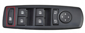

Trochę chaotycznie to opisałeś, ale spróbuję Ci pomóc... Zapewne masz włączoną blokadę tylnych drzwi, która znajduje się obok guzików od szyb przy fotelu kierowcy. Jeśli ją aktywujesz to tylne drzwi można otworzyć wyłącznie z zewnątrz, od środka ich nie otworzysz. Głównie stosuje się to gdy w aucie przewożone są dzieci na tylnym siedzeniu.

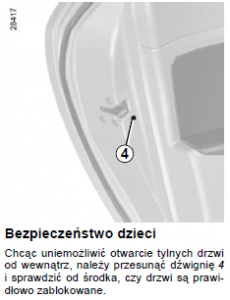

@Silverek to co pokazujesz to blokada tylnych szyb elektrycznych. Kolega powinien sprawdzić taki "dzyndzel" przy zamku tylnych drzwi, on jest odpowiedzialny za blokadę otwarcia z wewnątrz. Możliwe że jest w pozycji między zablokowane a niezablokowane i przy trzaskaniu drzwiami się przełącza.
@MichalVTS w Megankach nie :) Miałem MII, teraz mam MIII i w ani jednym, ani drugim samochodzie nie było w drzwiach żadnego przełącznika. W międzyczasie miałem Passata B6 i tam faktycznie było coś takiego. Tutaj przycisk od blokowania szyb załatwia sprawę :)

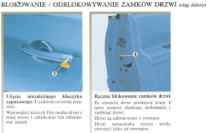

W MII było blokowanie mechaniczne przez przełącznik w drzwiach.

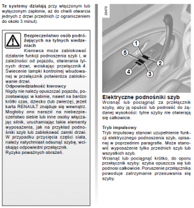

My mówimy chyba o dwóch różnych rzeczach. Blokowanie z guzika uniemożliwia otwarcie drzwi od wewnątrz, a to co wysłałeś dotyczy blokowania drzwi na wypadek otwierania od zewnątrz.

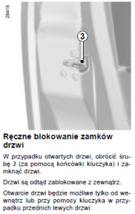

Tutaj są opisane zabezpieczenia drzwi. Faktycznie, tak jak pisze @Silverek drzwi mogą myć zablokowane elektrycznie, ale jest też blokada mechaniczna.
Możliwe że kolega @qiforp ma włączoną mechaniczną blokadę i naciskanie przycisku nic nie da.
