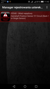

Sprawdziłem OBD i wywalił błąd czujnika wałka rozrządu. Umówiłem się na czwartek na wymianę. Dzisiaj rano wsiadam do auta i żadnego komunikatu. Pojechałem do mechanika powiedzieć mu o tym fakcie, akurat miał okienko podłączył kompa i wywalało błąd czujnika wałka rozrządu( na kompie wszystkie wartości były na 0 brak reakcji na pedał gazu). A że już miał ten czujnik to wymienił go od ręki. Przy okazji wyszedł błąd obiegu zimnego powietrza jak się okazało klima ma za mało czynnika i mogłem zajechać sprężarkę.
OBD z chin rano nic nie pokazywało jak podpiął kompa z prawdziwego zdarzenia to momentalnie błąd czujnika wałka rozrządu. Powiedział że jazda z uszkodzonym może narobić dużo problemów nawet do uszkodzenia KZFR. Całość 200zł + org czujnik więc cena bardzo pozytywna.

Nie wiem, nie znam się ufam mechanikowi którego mam od 7 lat. ODB z chin pokazało błąd czujnika wałka rozrządu. Później jego komp pokazał to samo pomimo braku błędu na desce rozdzielczej. Gość mówi konkretnie zna się na francuzach, dostać się do niego to tak jak wizyta do endokrynologa na NFZ. Trzymam się go i już. Będę jechać do pracy to jak nie zapomnę to spytam się go o komunikat skontroluj układ wydechowy.  Jak widać wcześniej kolega aston76 sugerował że to może być czujnik wałka.
Dnia 9.02.2019 o 19:30, aston76 napisał:
Po pierwsze to podłączyć auto pod Clipa. Inaczej to szukanie igły w stogu siana. Może być, że padła sonda, poleciał czujnik położenia wałka rozrządu.

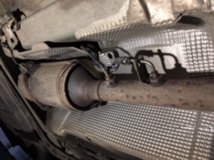

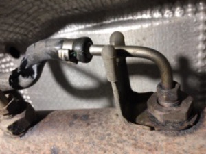

sprawdź układ wydechowy - okazało się iż zwierzątko zjadło mi przewód przewód różnicy ciśnienia - pytanie, z czego on jest stworzony, ok 500 złoty, cena po znajomości. Może ktoś ma pojecie gdzie można  kupić sam waż.
Może to się po prostu nie psuje, część unikalna, niepopularna i nie ma konkurencji :D To jest taki zwykły gumowy wężyk? Jeśli tak to podejdź na szrot i dobierz coś z jakiegokolwiek innego. Na szrotach mają całe kontenery pełne różnych wężyków, zapłacisz z 5 zeta, 100 razy mniej.
