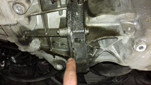

wefwefwef Opublikowano 15 Lutego 2019 Udostępnij Opublikowano 15 Lutego 2019 Temat pisałem z laptopa, a odpowiedź z telefonu. Nawet nie wiedziałem, że mam 2 konta. Tak jestem pewien, że to olej. Nie mam teraz jak pokazać dokładnego zdjęcia. Jedynie coś takiego. Ścieka z skądś wyżej, dokładnie nad tym miejscem. Patrząc w głąb na silnik widać to miejsce. Krople znajdowały się na jakby poziomej części silnika/blaszce/miejscu łączenia, ciężko to opisać. Cytuj Odnośnik do komentarza Udostępnij na innych stronach Więcej opcji udostępniania...

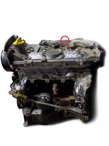

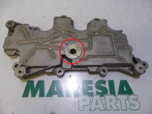

droopy Opublikowano 19 Lutego 2019 Udostępnij Opublikowano 19 Lutego 2019 (edytowane) @unkas trzeba ściągnąć kolektor ssący. Odma jest tak jakby za cewkami. Pod kolektorem ma połączenie z pokrywą zaworów i tam lubi się mocno pocić. Na zdjęciu poniżej masz zaznaczony otworek, o którym mowa, miejsce tego łączenia Jeszcze jedno zdjęcie, bo znalazłem, masz pogląd na silnik już ze zdjętym kolektorem ssącym i otworek ze zdjęcia wyżej zaznaczony kółkiem. Edytowane 19 Lutego 2019 przez droopy 1 Cytuj Odnośnik do komentarza Udostępnij na innych stronach Więcej opcji udostępniania...

pawelek1 Opublikowano 19 Lutego 2019 Udostępnij Opublikowano 19 Lutego 2019 to racja, najpierw umyj silnik - normalna procedura. Kup sobie zmywacz do hamulców i popryskaj gdzie masz olej (od razu wyschnie). Bo na razie według Twojego zdjęcia można przez internet nawet stwierdzić, że poci się łączenie silnika ze skrzynią. Cytuj Odnośnik do komentarza Udostępnij na innych stronach Więcej opcji udostępniania...
