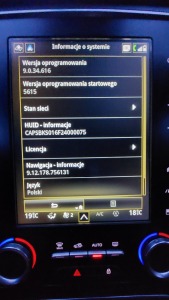

Możesz od razu v9
 warunek wersja rozruchowa 5615, ja mam 5476. Obawiam się, że pacjent zejdzie po tej zabawie. Próbował ktoś z 5476 ?

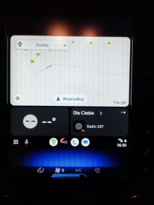

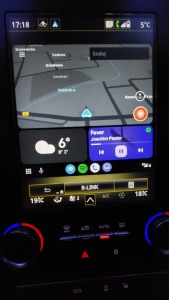

Nie wiem, też słyszałem takie legendy i męczyłem się sam, potem w końcu ASO wgralo mi V7 z czego zrobiłem update do V9 ale full screen jak nie było tak nie ma,  po zmianie ustawień w Android Auto (tryb programisty, zezwalaj na 1920x1080) max co można osiągnąć to tak z 80% ekranu, poniżej jest pusty pasek i jeszcze niżej przyciski nawigacyjne rlinka. Miałem nadzieję że coolwalk to rozwiąże bo zapowiadali że się będzie skalować do różnych ekranów ale dalej jest tak samo postaram się wrzucić potem jakieś zdjęcie jak to wygląda w V9..

Wygląda to tak, przepraszam za słaba jakoś, mam krótki kabelek więc musiałem robić szerokim kątem i jest jak jest:)
Dziękuję, zdjęcia są bardzo dobre :). Ogromnej różnicy w wielkości ekranu AA chyba nie ma. Dobra, poczytam jeszcze czy na mojej wersji startowej ktoś próbował wrzucić 9.x. Bez tej informacji nie zaryzykuję uwalenia R-linka. Miłego dnia.
