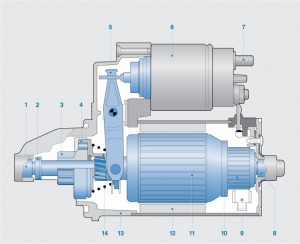

Renia już po zabiegu i powiem szczerze, że sam, nigdy bym się nie domyślił czemu rozrusznik rzęził. A owego zjawiska przyczyną był... sam rozrusznik, a konkretniej jakiś gamoń co go "regenerował" na marginesie nie pozdrawiam sklepu z rozrusznikami i alternatorami znajdującego się w Białymstoku przy ulicy gajowej Zdjęcie przykładowe ale już tłumacze o co chodzi. Pierścień oznaczony 2 był za duży ( z jakiegoś innego auta) i to on cały czas ocierał i rzęził o zęby koła zamachowego. Na razie Renia naprawiona, wszystko działa cacy, lecz nie wiem skąd był problem, że rozrusznik po dotknięciu do klemy + sam kręcił. Może to był problem w poprzednim rozruszniku, że cewkę szlag trafił.
