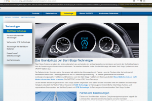

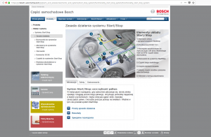

W takim razie jest to tylko i wyłącznie Twoje nazewnictwo. Na całym świecie używa się określenia START/STOP. Myślę, że jeśli BOSCH, który jest producentem takich rozwiązań stosuje nazwę START/STOP jest bardziej wiarygodny w używanym nazewnictwie niż Ty. Z całym oczywiście szacunkiem.
