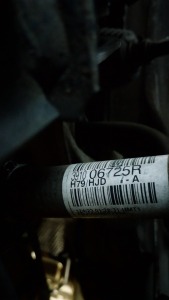

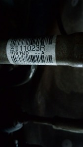

U mnie po wymianie numery jak na foto. Nic to nie zmieniło w zakresie zgłaszanych usterek i olewam temat.
