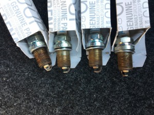

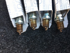

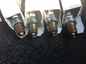

       -  świece masz nowe, OE Renault 7700500155,
             - Wcześniej były świece NGK oraz eyquem. - problem raczej niezależny od świec.
             -  Stare świece wyglądają tak samo,

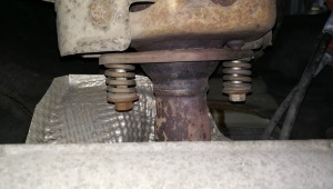

  - co z nieszczelności układu wydechowego, bo podczas gaszenia samochodu słuchać taki dziwny „pierd”,

Tak brzmi wydech od strony miejsca kierowcy
Tutaj ten charakterystyczny purt po odpuszczeniu gazu.
Co do ewentualnych nieszczelności, to gdyby nieszczelność miała wpływ na te zachowanie to musiałaby być to nieszczelność do drugiej sondy lambda. Bo za drugą sondą ewentualne nieszczelności nie mają chyba wpływu na prace silnika, bo żaden czujnik nie rejestruje danych. W Niedzielę zabiorę się za nieszczelność wydechu.

Wydech jest szczelny.

Dnia 4.07.2020 o 15:22, jabrze napisał:
Trzecia świeca
Też rzuciła mi się w oczy, ale uznałem, że jest w normie.
