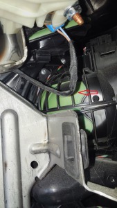

Za schowkiem pasażera bliżej podszybia nad filtrem kabinowym jest zielona przesłona na kanale wentylacyjnym, tamtędy jest zasysane powietrze w obiegu zamkniętym. Dobrze widać przy wymianie filtra przeciwpyłkowego jak się wyciąga schowek. Na zdjęciu zaznaczona strzałką zielona część przesuwa się w prawo otwierając wlot powietrza do wentylatora.
