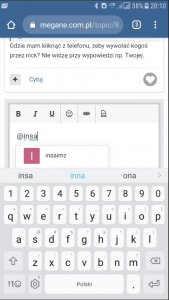

Gdzie mam kliknąć z telefonu, zeby wywołać kogoś przez nick? Nie widzę przy wypowiedzi np. Twojej.
Specjalnie nie zaznaczyłem bo jest ktoś o nicku "nick", żeby go nie wywoływać ale Ciebie wywołałem. Większość swoich postów piszę z telefonu na Androidzie z przeglądarką w opcji mobilnej. Tamten także tak pisałem. Wpisujesz znak "@" i po nim zaczynasz nick osoby, którą przywołujesz. Po chwili wyskoczy Ci cała lista. Zaznaczasz osobę i gotowe. Im więcej znaków pseudonimu wpiszesz tym lista będzie krótsza.
