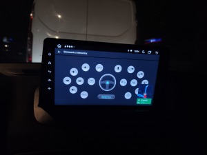

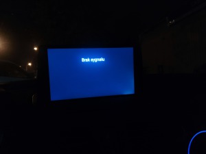

Teraz muszę się uporać jeszcze z kamerą cofania oraz sterowania z kierownicy. Być może trzeba to jakoś zaprogramować.

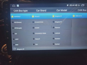

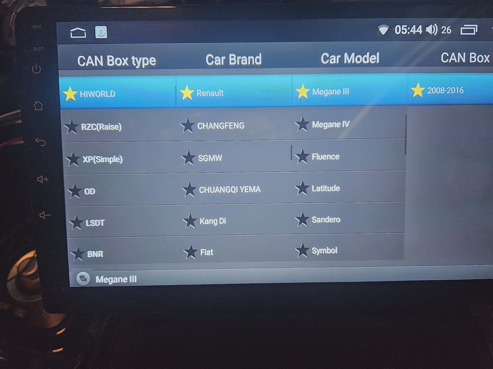

Witam, zakładam właśnie radio z androidem do Renault Megan III bez nawigacji, pokonałem już problem poduszki i sterowania z kierownicy, ale mam jeszcze jeden problem. Radio nie wyłącza się po zgaszeniu auta, nawet jak zamknę auto i wrócę po 5 min, radio nadal świeci.

Hej, chciałem podbić temat. Jestem na kupnie M3 do której chce dołożyć radio2 din. Myślę o mocniejszej konfiguracji i tym żeby miało miejsce na kartę SIM do internetu. Pytanie moje czy powinienem się rozglądać że modelem bez fabrycznej nawigacji czy nie będzie problemów z założeniem go do takiego które już nawigacje posiadało. Natknąłem się tu na kilka tematów i teraz już sam nie wiem. Sprzedawca od którego zamierzam kupić twierdzi że wszystko ma być plug and Play. Radio ma mieć prawdopodobnie android 13, czy ktoś używa takowego?
Do zestawu pewnie będę chciał dołożyć kamerę cofania.
Pacjent to będzie M3 grandtour z rocznika nie starszego niż 2011.
Chce dopytać żeby uniknąć potem niepotrzebnych nerwów że coś nie zadziała i wywale kasę w błoto.
Radia 2DIN nie wsadzisz, nie ma na to miejsca. Jest slot na 1DIN i tyle.
A tobie pewnie chodzi o chińskie radia dedykowane do Megane, montowane w miejsce daszka nawigacji. Ale to nie są radia w standardzie 2DIN i nie przełożysz ich potem do innego samochodu. I tam ważniejsze jest czy samochód jest z przed listingu czy po, bo ma wtedy różne kostki do instalacji, a nie czy miało oryginalnie nawi czy nie.
Jest jeszcze opcja montażu radia Pioneer z serii SPH-EVO, które mają oddzielony ekran i jednostkę centralną 1DIN, ale to zbyt droga zabawa.

Megane 3 Bose, z navi tom tom live, kamera cofania - postanowiłem zamontować radio Android wszystko pięknie ale..
Zostawiłem podpięty oryginalny ekran od navi oraz kontrolki pasy/poduszki (schowam pod nowym radiem). Radio działa, sterowanie z kierownicy działa, joystic działa natomiast problemem jest brak dzwięku w głośnikach. Sprawdziłem radio by wykluczyć usterke (radio gra na zewnętrznych głośnikach) czy macie pomysł gdzie leży przyczyna?
Napisałeś iż nagłośnienie Bosse więc jest wzmacniacz , nie uruchomisz go bez oryginalnego radia , aby uruchomić głośniki na tym radiu to demontaż wzmacniacza i przeróbka okablowania aby ominąć wzmacniacz
