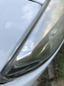

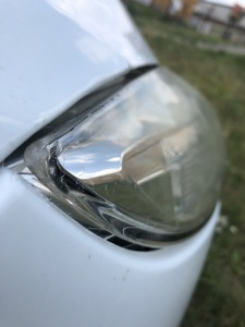

Hej, w mojej Megi, na rogach reflektorów zaczyna delikatnie schodzić z nich oryginalny lakier, jak i są już lekko zmatowiałe od zewnątrz. Zamierzam się wziąć w najblizszym czasie do ich zmatowienia jak i ponownego odmalowania. Czy macie jakieś doświadczenia z taką robotą w tym niewdzięcznym kształcie reflektora ? Za wszelkie rady będę wdzięczny, a jakoś później wrzucę wam zdjęcia o co mi dokładnie chodzi.

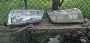

W zasadzie nie mam co pisać, Koledzy już się wypowiedzieli ;) Ja wykorzystałem lakier bezbarwny z utwardzaczem. W mieszalni mi go przygotowali do puszki. Najlepiej mieć już wszystko gotowe, bo taką mieszankę trzeba szybko wykorzystać. Bardzo porządnie oczyść powierzchnię przed lakierowaniem. Na próbę robiłem na niepotrzebnym nikomu reflektorze ze Skody, to wyczyściłem na pałę i zrobiła się skórka pomarańczy...Zaczynałem od papieru gradacji 360, ale naprawdę delikatnie, żeby kraterów nie narobić. Reflektor był w tragicznym stanie. Ogólnie, jeśli tego nie robiłeś, a masz możliwość, polecam dorwać jakiś śmieciowy reflektor i na nim próbować na początek ;)
Tak ostatecznie wyglądała różnica między dwoma reflektora z tej Skody:
65177107_836814063356609_3092217616639459328_n.thumb.jpg.7a8d95a097dac467b57805374957e9ac.jpg
Nie ma wielkiego efektu WOW, bo ogólnie tam odbłyśniki już są uwalone ;) Z MII nie mam zdjęć, bo jeszcze się nie wziąłem, także wybacz. Próbę robiłem w czerwcu i miałem w lipcu zabrać się za swoje auto, ale rozeszło się po kościach. Może w tym miesiącu się uda.
