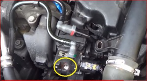

Jeżeli jest to silnik k9k 636 to w króćcu zasilającym jest siateczkowy filtr który czasem się przytyka. Należy odkręcić króciec, wyczyścić siateczkę i skręcić z powrotem.
W kółku zaznaczyłem lokalizację filterka.
Sprawdziłam nr silnika. Niestety mój to k9k h8 i nie znalazłam tego filterka ale znalazłam innego mechanika i umówiłam się z nim na sobotę tylko że dopiero na następną. Jeżeli coś konkretnego się dowiem to dam znać.
