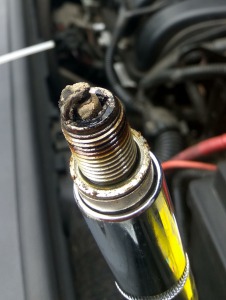

Panowie. Wymieniłem dziś świece. Trzy wyglądają pięknie, a jedna - dramat. Pierwsza od dołu na zdjęciu. O czym świadczy taki stan tej świecy? Drugi cylinder od lewej (korka oleju). Może to być związane z wadliwą cewką?

Właśnie tutaj jest problem z olejem. Teraz trzeba zdiagnozować czy to pierścień zgarniający czy uszczelniacz zaworowy.
Na początek na noc wpuść strzykawka nafty do cylindra. Stary sposób na pierścienie olejowe. Wypadałoby potem zmierzyć tez kompresje. Na sucho i z olejem, da to obraz czy nieszczelny jest zawór czy pierścień.

4 minuty temu, jabrze napisał:
Ten dramat to wypadający zapłon na tej świecy. Wyraźnie widać, gdzie następował przeskok iskry na wyższych obrotach.
Czyli wymiana świec i cewki na tym cylindrze powinna załatwić sprawę?
Cewki na razie nie ruszaj. Świeca od samej benzyny w cylindrze nie oblepi się nagarem z oleju :)
do cylindra dostaje się olej który załatwił świece i być może utrudnia przeskok iskry. Ale winę ponosi olej.
Zmienisz świece i zaraz będzie podobnie.
