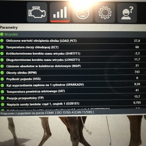

Wg. map masz dawkę gazu za ubogą ponieważ korekta long wynosi 17,2 na plusie nie patrz na mapę benzyny ponieważ ta dostosowała się do jazdy na lpg na ubogo ,wyłącz lpg i zrób ze 100 km na samej benzynie zobaczysz że lift zmniejszy się do 5 i będziesz pewny na 100% ze lpg masz wyregulowaną za ubogo sterownik teoretycznie powinien wywalić checka ja suma lift i shift przekroczy +25 albo -25 ale różne strategie maja różne sterowniki .

Al te 40 kilometrów zrobiłem na LPG a nie na benzynie więc korekta nie powinna się zmniejszyć .
Cały czas piszecie żeby  wyregulować instalację bo za uboga mieszanka OK trzy razy od zaistniałego problemu to zrobiłem ,  i dlaczego auto po samej regulacji jeździ świetnie nie przerywa nie szarpie itp. objawy zaczynają się dopiero po przejechaniu około 2 tyś kilometrów. Czy sterownik lpg gubi mapę/ustawienia ?
A po co?
Zobacz, jakie korekty na benzynie będziesz miał.
Takie same powinieneś mieć potem na gazie.
Miałeś zrobić 100km ale na benzynie jak jeżdzisz na lpg i korekty tak bardzo się wahają to może byc to wina gazu nie na każdej stacji jest gaz takiej samej jakości korekty są po to żeby to kompensować ale w zakresie -25+25 powyżej tych wartości wywala checka że coś jest nie tak i komputer nie może ustalić prawidłowej dawki paliwa wszystko miałbyś ok jeśli korekty chodziły by w zakresach -5 +5 a najlepiej wokół zera ale nawet nowe samochody nie osiągają takich korekt z uwagi na zużycie podzespołów wtrysku czy różnej jakości paliwa te chcecki co ci wyskakiwały były ze złej mieszanki lpg i korekty wychodziły poza zakres regulacji najpierw doprowadż korekty do porządku samą jazdą na benzynie a potem jedż na ustawienie lpg do prawidłowych korekt na benzynie bo jak masz +20 korektę lift to sterownik lpg ustawi taką korektę na lpg i już jest problem
