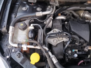

Przy okazji demontażu lampy zerknąłem w przewody paliwa i bąbelki są tylko w przewodzie od filtra paliwa do pompy wtryskowej. Zauważyłem że tym przewodem z końcówką mogę ok 1 cm podnieść i opuścić ale jest nasadzony dobrze. Myślicie żeby wymienić ten przewód?

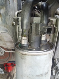

Jeżeli piszesz o przewodzie nasadzonym na filtr paliwa to przy prawidłowym zatrzaśnięciu nie powinien wykazywać jakiegoś większego  ruchu góra-dól. Dociśnij porządnie przewód do jego zatrzaśnięcia. Kołnierz złączki ma przylegać do obudowy filtra. Jeżeli masz silnik k9k 836 z systemem siemens to połączenie złączki z filtrem powinno wyglądać jak na poniższym zdjęciu.

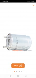

Wciąż bez zmian. Zauważyłem że posiadam filtr paliwa mann WK 9012 X i posiada on dwa otwory na śruby z których jeden jest wolny bo w drugim jest przykrecony ten czarny plastik czy ten otwór ma być tak sobie wolny? Screenshot_20200102_184500_de.autodoc_gmbh.thumb.jpg.46d1875d1ba3bd226bbd5ad408efa7d2.jpg
