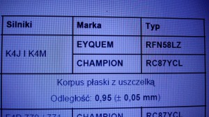

Mało, bo przejechałem 8 km na świecach EYQUEM, jakie zaleca książka serwisowa, i bez zmian. Dodam, że auto pali na dotyk, jak nowe, nie gaśnie, powyżej 3000 obrotów idzie naprawdę ładnie. Na wolnych MAP pokazuje 35 kpa. Chcę ją wziąć na autostradę, i przeciągnąć 20-30 km na 5-6 tyś obrotów, aby trochę ją i katalizator przedmuchać.

5/ Odstępy elektrod świec  0,7 mm,
     Tak jest poprawnie, aby odciążyć cewki i wydłużyć ich okres trwałości,
