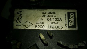

Dnia 6.01.2020 o 21:15, aniewa napisał:
Na alternatorze masz tabliczkę z oznaczeniem, jeżeli oba są VALEO: SG12B081 lub VALEO: SG15L027 to spokojnie zamieniaj. Jeżeli nie to należy w UPC wpisać odpowiedni rodzaj alternatora.

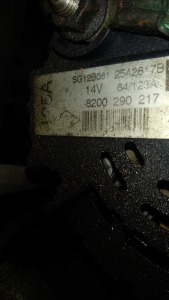

Znajomy ma coś takiego
21 minut temu, aniewa napisał:
Czyli masz oryginał montowany w 1,9 dci, zdjęcie z postu powyżej to alternator montowany w lagunie w silniku benzynowym.

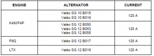

Tabela z altkami z laguny:
Dzięki bardzo za info , a mówił że to od ropniaka. Poczekam na diagnozę mechanika bo sam raczej tego nie ogarnę .
