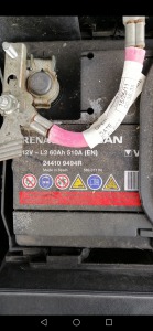

Tylko, że nie mam pojęcia czy ten akumulator jest do ładowania.
Napewno nie ma tych korków na wodę destylowaną.
Wiem, że są też baterie tzw. bez obsługowe?
Po czym to poznać? Screenshot_20200208_180422_com.android.gallery3d.thumb.jpg.191fedcb7902a1de7dfd70462b918544.jpg
Wszystkie akumulatory się ładuje. Akumulatory bezobsługowe mają tylko odprowadzenie gazów, bo woda się skrapla i pozostaje w ogniwie. Użyj dobrego prostownika i ładuj przez dobę. Głęboko rozładowany po woli będzie zwiékszał pobór pobieranego prądu.

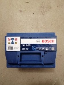

Wczoraj kupiłem akumulator bez obsługowy w Markecie firmy Bosch S4 005  60Ah 540 EN, stary mam 60Ah 510 EN
Raczej zastosuje nowy, bo stary już może mieć nawet 8 lat poza tym samochód był na nim już odpalony i pracował jeżdżąc dobrą godzinę i znowu padł.

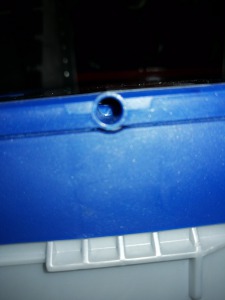

W instrukcji obsługi pisze żeby zostawić przynajmniej jeden otwarty otwór odgazowania, żeby w razie czego nie eksplodował.
Nie mam pojęcia gdzie on się znajduje i czy wogóle w tej baterii jest taka możliwość

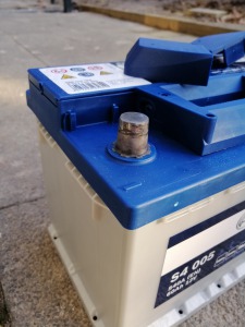

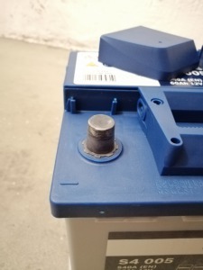

Ostatnia sprawa czy trzeba przeczyścić papierem ściernym te bolce, czy montować tak jak jest, nie mam nawet smaru.
Oto zdiecie nowego Akumulatora
Otwory powinny znajdować się po  bokach niebieskiej pokrywy akumulatora, mogą być zaślepione koreczkami, czyścić klem nie musisz natomiast warto przeczyścić klemy w instalacji samochodu jak są zanieczyszczone. Jak nie posmarujesz nic złego się nie stanie chociaż warto w najbliższym czasie to zrobić.
