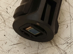

Pierwsze, trochę banalne, tyczy się czujnika nasłonecznienia (tego za wyświetlaczem radia na desce). Po zakupie zauważyłem, że nie wystaje on tak jak powinien, tylko wpadł do środka. W wolnym czasie zdemontowałem kratki nawiewów oraz wyświetlacz i udało mi się dotrzeć do tego czujnika. Wyciągnąłem go i zamocowałem go tak, aby "widział" szybę. Mam z nim jednak taki problem, że nie mogę umieścić go zgodnie ze sztuką, ponieważ jeśli za mocno wcisnę czujnik w ten plastik, od razu wpada do środka. Posprawdzałem na internecie i okazało się, że czujniki te powinny mieć na sobie nakładkę/zaślepkę w formie takiego grzybka. U mnie wygląda to tak, że fotorezystor jest jakby na wierzchu, niczym nie przykryty, a obwód czujnika w najszerszym miejscu jest równy otworowi w desce rozdzielczej i dlatego wpada on do środka. Pytanie brzmi czy jest możliwość dokupienia samej tej nakładki/zaślepki na czujnik, czy muszę szukać nowego czujnika z taką zaślepką (bo na allegro są też w sprzedaży z odkrytym fotorezystorem).

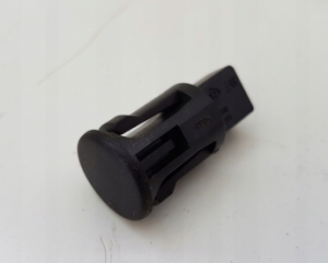

Co masz na myśli mówiąc, że od tego odeszli? Montowany był czujnik nasłonecznienia a następnie zaślepiany? Ja mam polifta i mam właśnie ten czujnik bez zaślepki, czy kopułki.
Wrzucam zdjęcie porównawcze tego co mam i to co można znaleźć:
image.png.513b1fef8a27a77669574e530fb039a0.pngimage.thumb.png.96e69e411445e7f21db9715a89394441.png

Nie wydaje mi się że jest kompletny skoro nie trzyma się w wyznaczonym miejscu, tylko wpada pod deskę rozdzielczą... Przecież tak nie mogło być od nowości.
