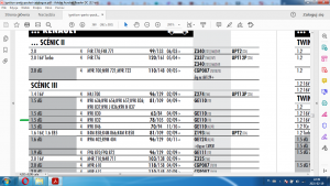

A 0 100 266 023 to GE ile??
Jak widzisz katalog Renault prowadzi inaczej niż katalog beru. Ja kupując świece w kartoniku renault dla silnika 836 dostałem świece 023 i okazało się że słabo grzeją. A na aucie wkręcone 032.
Ty mówisz ze masz wkręcone 023 i dwie potrafią się nagrzać.
Nie patrzyłem w katalog Boscha ale świece boscha sprzedają jako zmiennik obydwóch typów
https://allegro.pl/oferta/0250403012-ge110-0100266032-0100266023-8200682592-6935935915
Gdzieś jest błąd w katalogach i prawda leży gdzieś po środku :)
Wiedząc że twoje dwie potrafią się nagrzać ciekawi mnie czy moje były fabrycznie uszkodzone czy rzeczywiście między nimi jest jakaś fizyczna różnica.

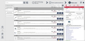

Tak z samej chęci poszerzania wiedzy o co kaman z tymi świecami?? BERU GE 110 to są 0 100 266 032 (patrz załącznik)
