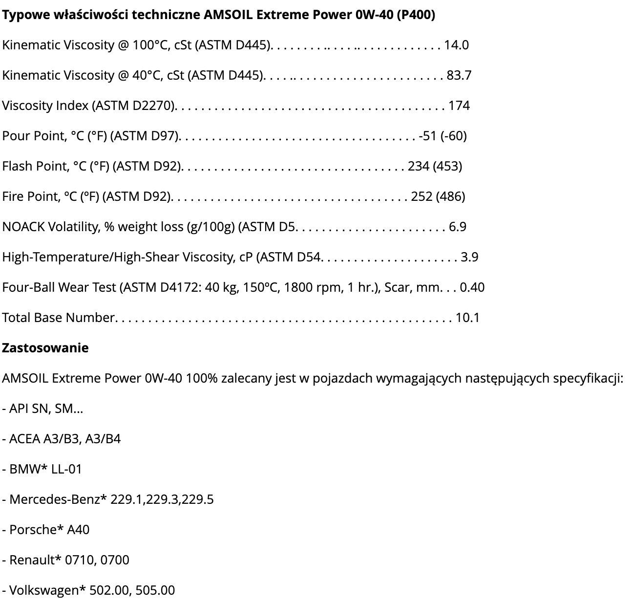

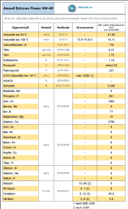

U mnie mała zmiana. Yacco zostało zwrócone a w jego miejsce wleciał Amsoil Extreme Power 0W-40. To nie jest olej racingowy do motorsportu tylko zwykły FULL SAPS z lepszymi bazami pod obciążenia termiczne - It is a high-performance lubricant designed for streetdriven vehicles. Głównie to 5 rzeczy z tego oleju mnie zainteresowały - wysoki HTHS 3.9, bardzo niski Noack 6.9, KV100 14, Zn ≥ 1000 ppm i spełnia wymagania RN0710.

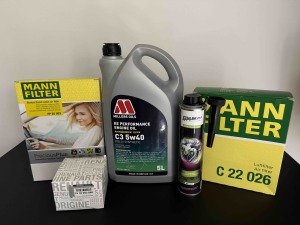

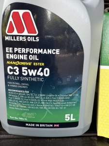

Millers EE Performance 5W-40 C3 kosztuje ponad 200 złotych za 5 litrów co już jest trochę szaleństwem. Przypomnę, że do tego silnika jak był lany SXR to 5 litrów tego oleju kosztowało 89 złotych kilka lat temu, bo teraz jest droższy.
To poszalałeś jednak z tym Amsoil 🫢   Ja się zastanowię nad sprawdzonym NESTE PRO C3 5W40  lub max  ELF EVOLUTION R-TECH SPORT 0W-40
Edytowane przez lufa
Ten Elf jest tylko do silników RS. No, ten AMS to czyste szaleństwo zakupowe - 5 butelek kwartowych 360 złotych, więc za jakieś 4,7 litra.
