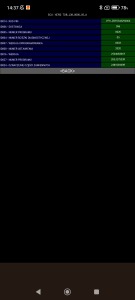

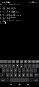

@aniewa chodzi Ci o to oznaczenie zaczynające się od TDB? Jeśli tak to wrzucam screeny z dwóch programów. Jak nie o to chodzi to podpowiedz proszę gdzie to sprawdzić
Edytowane przez droopy
