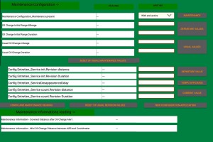

wojtek0490 Opublikowano 12 Czerwca 2021 Udostępnij Opublikowano 12 Czerwca 2021 (edytowane) Czy Ecutweker umożliwia ustawienie wymiany oleju na rok i 10 tyś? Jeśli tak proszę o wskazówki. Pogrzebałem w internecie znalazłem filmik dotyczący ww. tematu. Dotyczył Laguny3, tutaj powinno być podobnie. Czy ktoś może mi trochę pomóc i podpowiedzieć, czy dobrze myślę? - Oil change initial range mileage - dystans do następnej wymiany oleju - Oil change initial range duration - ilość dni do następnej wymiany oleju - Usual oil change mileage - co ile km następna wymiana oleju - Usual oil change duration - co ile dni wymiana oleju Czy mam rację, czy ktoś się bawił tym programem? Ja najpierw sprawdzam na sucho, dlatego na zrzucie brak wartości. Jak się uda będzie tutorial dla potomnych. Edytowane 15 Czerwca 2021 przez wojtek0490 Cytuj Odnośnik do komentarza Udostępnij na innych stronach Więcej opcji udostępniania...

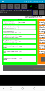

lufa Opublikowano 10 Października 2021 Udostępnij Opublikowano 10 Października 2021 W dniu 12.06.2021 o 07:33, wojtek0490 napisał: Czy Ecutweker umożliwia ustawienie wymiany oleju na rok i 10 tyś? Jeśli tak proszę o wskazówki. W androidowej wersji. Wybierasz Meter Cluster Skanujesz w poszukiwaniu modułu. U mnie zgłosił się TdB_J95_v4.40 Po tym Ecran Configuration, następnie Config Entrietien Cytuj Odnośnik do komentarza Udostępnij na innych stronach Więcej opcji udostępniania...

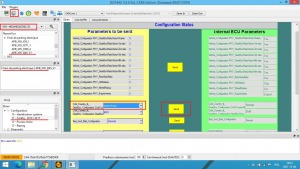

MKwiat Opublikowano 4 Grudnia 2021 Udostępnij Opublikowano 4 Grudnia 2021 Witam ma ktoś może schematy do ddt4all Wyłączenia automatycznego ręcznego tzw zimowy tryb . Cytuj Odnośnik do komentarza Udostępnij na innych stronach Więcej opcji udostępniania...
aniewa Opublikowano 4 Grudnia 2021 Autor Udostępnij Opublikowano 4 Grudnia 2021 Zmieniasz wartość w konfiguracji ecu hamulca elektrycznego. Poniżej scren z ekranu ddt4all. Cytuj Odnośnik do komentarza Udostępnij na innych stronach Więcej opcji udostępniania...
