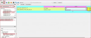

Czy w Megane III jest uruchamiania świateł awaryjnych przy nagłym ostrym hamowaniu
Wszystkie megane III  mają to ustawione fabrycznie. Możesz sprawdzić czy masz włączony parametr  'HAZARD_WITH_BRAKE_CF" Znajdziesz to w BCM/UCH - Flasher- Configuration. Powinno być na With.
