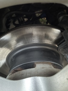

Okazało się, że prawa dolna prowadnica stała dęba. Wyczyściłen wszystkie 4 papierem i dałem smaru specjalnego. Jest dużo lepiej. Oczyściłem też tarcze z rdzy i pomalowałem. Poprzednie klocki TRW były tak twarde, że po chyba 8 miesiącach nawet milimetr nie zszedł. Na nowych klockach zero tarcia, zero piszczenia i hamowanie bajka, teraz czuję jak tył klei pięknie, auto hamuje jak trzeba.

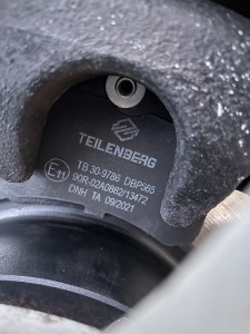

Nie mam pojęcia co to za marka, ale klocki mega.
No racja. Ogólnie klocki TRW idą na śmiecie. Są jakby zapieczone. Te od razu się ułożyły, i naprawdę na TRW z rana słyszałem tarcie jak cholera, i nawet po dłużej jeździe. Tutaj zero problemów. Nie są ścięte na krawędziach wiec i nic nie wpadnie między klocek a tarcze.
Darmowe dostawy i tak mam.
Po nazwie mogłem sobie szukać klocków. Dzięki za podanie namiarów. Zobaczymy czy nie przechwaliłeś :D
Masz rację, że z tymi TRW jest coś nie tak, na początku było cicho a im dłużej w użyciu, tym bardziej stają się głośne.
Na fotce widzę, że są ścięte?
