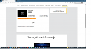

Mam jeszcze jedno pytanie wiecie może jak zainstalować w r-linku2 ceny paliw bo gdy wchodzę żeby pobrać  to cena jest ale taki komunikat Wymaga rejestracji aktywnego pakietu.
Do cen paliw musisz mieć wykupiony dostęp live.

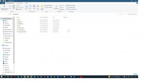

A co do RS Monitora bo już dwóm osobom to robiłem - da się i daję konkretną instrukcję:
WLSem wypakowujemy jsona,
dopisujemy w nim
    "name": "com.renault.rsmonitor",
    "lastUpdate": "1542335083000",
    "versionName": "1.0",
    "versionCode": 1,
    "size": "0",
    "system": false,
    "addonApp": true
Pakujemy WLSa
Wrzucamy na pena i odpalamy toolboxa.
Nie będzie w nim widocznych aktualizacji.
Wchodzimy na MyRenault i sprawdzamy aktualizacje. Tam będzie widoczny RSMonitor - wnioskujemy o aktualizację.
Wracamy do Toolboxa i dajemy odśwież - aplikacja się pojawia. Ściągamy i mamy już gotowego pendrive'a

Instrukcja zapewne dobra tylko u nie działa niestety. Odpalam ToolBoxa z odciskiem i dodanymi wpisami,  aktualizacji nie ma, następnie odpalam MyRenault i dalej nie ma, synchronizuje, wyłączam, włączam, tańczę, śpiewam, stepuje, koledzy zrobili mi peny i nic, Toolbox z uporem maniaka ma tylko aktualizacje mapy, którą zresztą mam już wgraną, więc nie wiem czemuś ją widzi i jakiś plik 1mb systemowy, który jest za każdym razem... Nie wiem, może aktualizacja z końcówką 7.....161 to robi, może co innego - trudno powiedzieć. Wczoraj po wszystkich 100 próbach na penach od kolegów, pokazał mi się RSmonitor w moich aktualizacjach w menu zarządzaj MyRenault ale jako już zainstalowany lecz w aucie było go brak. Pomyślałem - odhaczę, zaktualizuję poprzez toolboxa i znowu zahaczę i znowu zaktualizuję. Niestety po odhaczeniu RSmonitora i synchronizacji RsMonitor zniknął z memu zarządzaj całkiem więc już nie mam czego zahaczyć  - DZIEŃ ŚWIRA normalnie.....
I jeszcze te głupoty napisane w MyRenault, ze "aplikacje do 3GB aktualizują się samodzielnie przez SIM i kierowca nie ma nic do roboty". To nie prawda bo nawet głupi kalkulator przy wybraniu synchronizacji odsyła do ToolBoxa....
Oj te Żabojady, nigdy nic do końca nie zrobią, tak jak ta nawigacja, która nie mówi poprawnie po polsku, w który zjazd skręcić - znajomi mieli ubaw jak kaleczyła j. polski źle odmieniając....
Edytowane przez satisati
To jest klucz do zadziałania: ja zmieniłem tylko true na fals i nic, ale jak zmieniłem adres na ten poniżej to pobrałem RS monitor. Dam znać czy się zainstaluje w aucie.
Aplikację ściągnąłem, zainstalowałem, uruchomiłem. Teraz testy podczas jazdy.
