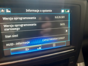

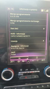

Masz najnowszą wersję v9.0.35.50X - właśnie zainstalowałem - instalacja - tak jak poprzednio.

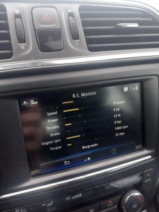

Co do RS Monitor - u mnie nie pokazuje temperatury płynu, oleju i skrzyni biegów oraz ciśnienia doładowania - resztę ogarnia:
Fajnie natomiast ogarnia mierzenie przyspieszenia, wykresy mocy i Nm.

Poza numerem wersji - subiektywne wrażenie - działa szybciej.
Wg Renault:
Wzmacnia stabilność systemu i poprawia "płynność" - tę aktualizację dostają oficjalnie tylko te auta które wyjechały z fabryki już z v9.
Dla nas tylko nie oficjalnie.
