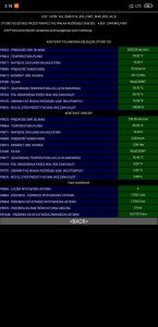

Witam, odkąd zakupiłem auto borykam się z komunikatem "Sprawdź układ wydechowy", po sprawdzeniu(czy to CLIP, PyClip) błędów ukazuje się błąd DTC001192(DF363) Przestawiacz faz wałka rozrządu zaw dol 4.Def. Przeważnie jest jako "Zapamiętany", ale gdy pojawi się check z informacją "sprawdź układ wydechowy" jest on jako "Active". Szczegóły w załączniku.

Wystawiam więc zdjęcie dysku googla https://drive.google.com/file/d/1OaPdLdUjspFJqjH4647ZNnKCl01a94sb/view?usp=drivesdk

Nie wiem dlaczego w takiej słabej jakości się wstawiło, wysyłam jeszcze raz.
https://drive.google.com/file/d/1OlJeMIM7e1Yeuba4Az_hXrorF69sSRrD/view?usp=drivesdk
PR745 ma wartość(w momencie wystąpienia błędu) - 40,78
PR770 - 16,54
Jak to rozumieć, coś więcej to sugeruje?
Jedną wartość mamy wyliczoną przez sterownik, a drugą wartość jest zmierzona z odczytów zawartych między czujnikiem wałka i czujnikiem wału (wartość rzeczywista). Podaj symbol oleju, który masz użyty do smarowania tego silnika.

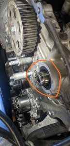

Ja też nie jestem zwolennikiem płukanek co wymianę, ale warto wyczyścić kanały silnika, tym bardziej jak coś się zaczyna dziać. Miałem podobnie i to pomogło. Z uszczelniacza wałka pod kołem zf nic nie sączyło?
Suchutko, chciałem go wymienić profilaktycznie, ale wolałem czapki nie ściągać.

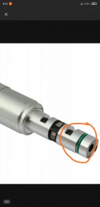

Jeszcze dopytam apropo uszczelniaczy/oringów, bo może to ma kluczowe znaczenie. Zarówno w nowym jak i starym elektrozaworze nie widziałem oringa na samym końcu elektrozaworu, oba oryginalne. Jak patrzyłem po najtańszych zamiennikach(NTY czy jakoś tak) to ten oring jest. Może to on ma kluczowe znaczenie, które pominąłem?
