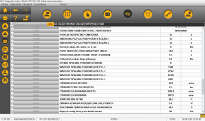

U mnie tak wygląda licznik spalania stukowego.
przebieg 150k km, czy ktoś wie czy to dużo, czy mało?

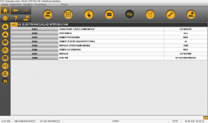

Przy okazji czy ktoś wie jakie jest najnowszy soft do sterownika wtrysku w 1.4 TCe ? U mnie jest wersja 7D00
Wartości ilości spalań stukowych ;
     I = 5140 ; II= 21567 ; III = 16120 ; IV = 6987,
Z poprzedniego tematu wiem, że jest lpg,
To są kosmiczne wielkości;
     - szczególnie II i III cylinder,
     - a to rodzi podejrzenie o uszkodzeniu upg między tymi cylindrami;
           - podejrzany ; nie profesjonalny montaż i strojenie instalacji lpg

23 godziny temu, aniewa napisał:
Ciekawe jakie wartości mają inne sprawne silniki 1,4 tce.
1/ Na dystansie ok;1000 km, świece beru, lpg,
    Dane klientów ; ( istotne to rząd wielkości ; dane archiwalne)
      -  strojenie wg; sondy AFR, jazda w większości autostradą;
            -  ilość spalań stukowych ( suma ) dla 4 cylindrów to ; 25 -30,
      -  bez strojenia sondą AFR, jazda mieszana ;
            -  ilość spalań stukowych ( suma ) dla 4 cylindrów to ok; 85 -100,
2/ Przy jeździe na ;
    a/ samej benzynie; wskazane jest paliwo 98 oktan,
    b/ na lpg dla 1,4 TCe ;
          - istotne jest wypadanie zapłonów ; błędy,
          - szczególnie niebezpieczne dla II i III cylindra,
          - połączone z ubywaniem płynu chłodzącego ( znany problem na forum )
