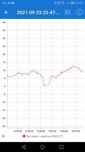

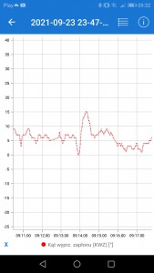

Nie było mnie przez chwilę bo choroba człowieka dopadła, ale jeszcze przed chorobą zauważyłem, że w momencie wyłączania świateł mijania kąt spada do zera po czym od razu odbija do poprzednich wartości. Na drugi dzień, gdy chciałem powtórzyć doświadczenie wyłączenie świateł nic nie dało (kąt się nie ulega zmianie).
Silnik był bardzo solidnie rozgrzany, a wyglądało to następująco:
Screenshot_20210925-093441.thumb.jpg.a26ad372082a42c4ab40478116da82ec.jpgScreenshot_20210925-093224.thumb.jpg.80f9a30402dc3c3c01d5fb5cb5f41899.jpg
Idąc za ciosem z ciekawości zrzuciłem pasek osprzętu, kąt się nie zmienił, za to obroty silnika skoczyły do średniej 863obr/min.
Podmieniłem również pierwszą sondę na nówkę oryginał Bosch - zmian we wskazaniach sondy brak, pozostałych parametrów również...

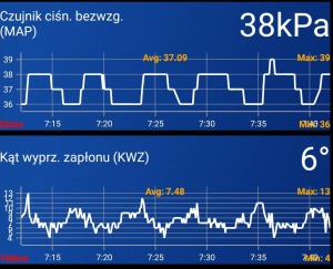

Pytanko, kąt ma wpływ na podciśnienie czy podciśnienie na kąt? a może jedno nie ma wpływu na drugie?
243418671_3189349941189778_706021612282017843_n.thumb.jpg.2806037fa1e1279864c98eae38cf511e.jpg
Od wczoraj piszę przez FB z gościem, który posiada takie GT, u niego kąt oraz podciśnienie mają bardzo podobne wartości. Dziś może podeśle mi więcej pomiarów. Próbuję też więcej osób zwerbować aby poprzesyłali logi ze swoich maszyn, zobaczymy co z tego wyjdzie...

Wykres kąta wyprzedzenia zapłonu wygląda jak u mnie elektrokardiogram czyli rozrusznik do wstawienia ?
 Tak na poważnie już to można przypuszczać,  że ten silnik został mocno zmodyfikowany aby osiągnąć dodatkowe konie i newtony. Stąd pewnie ostrzejsze wałki,  zmiana stopni otwarcia i zamknięcia zaworów co może przekładać się na takie wartości kąta zapłonu. Zresztą tuning silnika wolnossacego polega również na przyspieszeniu zapłonu.
Co do zwiększonego spalania: pamiętam że jak kręciłem po 4 tyś to spalanie szło mocno w górę.
I też mi się tak wydaje - nie ma co porównywać do standardowych K4M. Chyba sobie odpuszczę bo to chyba szukanie dziury w całym, albo nie ?
Tylko to spalanie nie jest normalne bo żeby mieścić się w 10litrach/100 to nie mogę przekraczać 4tysięcy, a i korekty długoterminowe beznadziejne - po uszczelnieniu dolotu zrobiły się jeszcze bogatsze...
Edytowane przez lekkir
2/ Kąt wyprzedzenia zapłonu;
     - ustala sterownik na podstawie danych z wszystkich czujników,
     - wg; serwisówki powinien wynosić 4°V - napisałeś,
3/ Na podciśnienie w dolocie użytkownik ma wpływ;
     - pisałem o tym wcześniej;
          - co z ewentualnie zasyfioną/przytkaną odmą olejową?
          - co z ciśnieniem oleju?;
               - ciśnienie oleju wpływa na pracę zespołu kzfr oraz popychaczy hydraulicznych

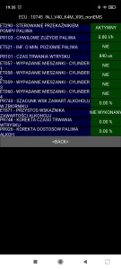

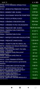

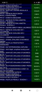

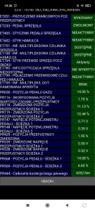

Dzień dobry. Ja z podobnym problemem, co kolega, który założył temat. Widzę specjalistów więc moze ktoś pomoże... Oczywiście przestudiowałem temat oraz podobne watki- część problemów udało mi się wyeliminować część została. Do rzeczy. Renault Megane 3 2008r. 1.6 110 km. Rozrząd z oryginalnym kołem wymieniony ok 5 tys km temu. Nowy zawór pierburg.
Problemy jakie mnie trapią to:
Jak u kolegi- rozbiegany kąt wyprzedzenia zapłonu +2 do nawet 9
Dziwne wskazania czasu wtrysku, których nie potrafię zinterpretować (dane wkleje nizej)
(oprócz tych związanych z diagnostyka) to:
Dłuższe odpalanie auta. Musi zrobić 3-4 obroty zanim załapie. Jak już zalapie, to do momentu ssania słychać delikatne pierdnięcia. W okolicach 2.5 tys obrotów od niedawna czuć delikatne wibracje na pedale gazu. Chwilowa utrata mocy przy rozpędzaniu/ wyprzedzaniu na wysokich obrotach- z tym sobie chyba poradzilem, bo jak dotąd się nie powtorzylo
Osobiście wymieniłem zawór par paliwa( stary był niesprawny). sprawdziłem węże, wszystkie całe i szczelne.
Wymieniłem świece na zalecane przez kolegów denso. Nowe uszczelki kolektora dolotowego i odmy. Przepustnica wyczyszczona i uszczelniona. Czujniki wału i wałka wyciągnięte i wyczyszczone. Cewki beru, przejechane na nich ok 10 tys km. Nowy nieoryginalny (Continental vdo)map sensor.

   - Dziwne wskazania czasu wtrysku, których nie potrafię zinterpretować                                                                                                 (dane wkleje nizej) (oprócz tych związanych z diagnostyka) to:
                  -  Dłuższe odpalanie auta. Musi zrobić 3-4 obroty zanim załapie

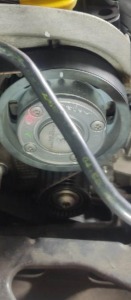

Ustawienie rozrządu do sprawdzenia;
  - przy pomocy blokad,
Po kontroli i poprawnym ustawieniu;
   - pomiar podciśnienia,
   - pomiar kata wyprzedzenia zapłonu,
   - pomiar napięcia sond lambda
Wstępnie umówiłem się z mechanikiem na pt. Martwi mnie rowniez ten czas wtrysku...co możesz napisać o innych parametrach?

Cześć mam identyczne auto i identyczny problem, opis jak mojego. Po wymianie rozrządu na ori po takim samym przebiegu te se objawy, nie umiem sobie z tym poradzić, mechanik twierdzi że koło jest wadliwe. Chyba kupię blokady na olx i wymienię sam już to koło. Ja miałem przestawiony o ząbek rozrząd ale poprawiło się tylko spalanie, reszta bez zmian. Nie wiem w sumie czy tak powinien być ustawiony czy może jak poprzednik zrobił, teraz patrzy jakby obok znaku na obudowie. Bardzo proszę informuj w temacie czy jakoś sobie z tym poradziłeś.
