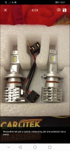

Ratujcie!!! zakupiłem żarówki h7 led narva z wentylatorem do chłodzenia, dokupiłem do tego adapter montażowy ale i tak nic nie pasuje ,tą żarówkę sie jakos rozkreca? Ona ma kołnierz taki jak w zwykłej zarówce ale za tym jest wentylator mozna go jakos zdemontowac aby zamontowac adapter ?auto renault megane 4

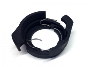

Ten kołnierz trzeba przekręcić i wtedy się go zdejmuje, zakładasz ten adapter
potem zakładasz kołnierz z powrotem i montujesz w gnieździe.
Teraz tylko jedna rzecz - z doświadczenia wiem, że nie da rady założyć osłony przeciwkurzowej lampy. Musisz sobie dorobić adapter żeby przedłużyć tył lampy.

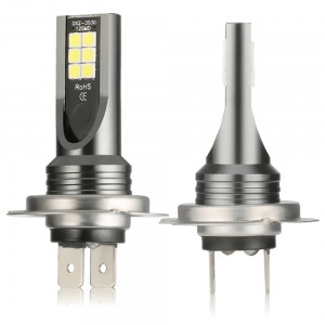

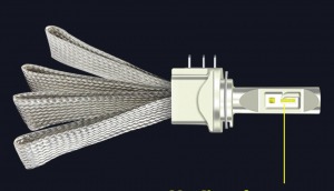

Co do LED H7 - nie mogłeś innej zamówić - bo one muszą mieć jakiś radiator - albo taki jak w tych obecnych, albo paskowy.
Ja wiem że są takie co wyglądają jak typowe H7 - tylko to się do niczego nie nadaje - bo LED się grzeje.
One się nadają na zlot dla bajeru - w normalnych warunkach ugotują się w 30 min.

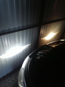

Ledy zamontowane, sposób banalnie prosty, mały problem z drucikami w adapterach ale wystarczy odpowiednio dogiąć.
W przypadku żarówek które ja posiadam nie ma konieczności montażu innych osłon przeciwkurzowych. Wszystko pasuje idealnie. Jazda próbna wykonana, odcięcie prawidłowe, barwa światła super.
Teraz najważniejsze.... Czy świecą lepiej?mocniej? Trochę tak, przejechałem kilkaset metrów i było widać różnicę. Na trasie zobaczymy co będzie dalej. Ogólnie polecam
