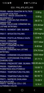

Po wymianie wężyka FAP się wypala do zera. Ale nie wiem czy wszystko jest ok.  Mam podłączonego ELM z Pyclip-em. Jeżdżę po 40 km w jedną stronę do pracy, włączam ogrzewanie elektryczne przy uruchomieniu auta. Wypalony filtr do zera, jadę  do pracy i po przejechaniu 40 km wskaźnik pokazuje ok 3,5g  zapełnienia  FAP. Wracając po pracy do domu napełnienie filtra dochodzi do max 5g po czym następuje wypalanie do zera - czyli wypalanie następuje co ok 80 km. Jest tak od trzech dni. Na forum jest napisane że wypalanie następuje po 700- 1300 km.
Z doświadczenia wiem że licznik podanych wypaleń nie zawsze się zwiększa. . Chociaż i ciebie wypala się do zera więc powinien. Bardziej ciekawi mnie dlaczego już przy 5 gramach się wypala.
Patrzysz tylko na ilość gram czy weryfikujesz procedurę wypalania poprzez wysterowanie 5 wtryskiwacza?

Tu jest pies pogrzebany. Dlatego spytałem czy licznik udanych wypaleń się zwiększa. Wygląda na to, że te wypalania nie są rejestrowane przez system czyli nie są też wymuszane ilością sadzy. Bo normalnie powinny występować po przekroczeniu 18-25 g sadzy w filtrze. Pytanie skąd się biorą i jak są przeprowadzane, czy piąty wtryskiwacz się uruchamia? Gdyby to był silnik z DPF umieszczonym bezpośrednio za kolektorem wydechowym to wypalanie sadzy na dystansie 80 km w trasie byłoby praktycznie normą. Silnik F9Q powinien mieć piąty wtryskiwacz i filtr umieszczony pod podwoziem.
A w jaki sposób weryfikujesz wejście w procedurę wypalania?
U mnie w 1.5 z wtryskiwaczem następuje oprócz otwarcia  wtryskiwacza zwiększenie temperatury spalin, a co za tym idzie i filtra, załączają się grzałki silnika, zamyka się egr oraz gdy silnik nie jest obciążony zamyka się przepustnica w dolocie która jest również klapą gaszącą.
Czy coś z tych rzeczy następuje?
Dodam jeszcze ze podczas jazdy w miarę równo 90-100km/h temperatura filtra bez wypalania jest pomiędzy 230 a 360 stopni. temperatura spalin w zależności od obciążenia ale podczas wypalania trzyma się w okolicach 600 stopni.

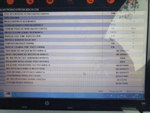

21 godzin temu, bilion11 napisał:
Licznik udanych wypaleń się nie zmienił.
Czyli dochodzi do tzw; wypaleń nieudanych/niezupełnych;
   - była już o tym mowa w  Wypalanie FAP-a - Uwagi użytkowników ,
Warto z clipem wykonać jazdy testowe w terenie „ górzystym", ponieważ temperatura spalin przed fap-em ( ok; > 600 C ) ;
   -  nie jest zależna od prędkości obrotowej silnika,
   -  lecz od obciążenia - dawać po garach co jakiś czas,
   -  obserwować temperaturę spalin przed fap-em w trakcie wypalenia,
Fap u kolegi bilion11 przez dłuższy czas nie był sprawny w 100 % ( do momentu wymiany wężyka );
  - 30136 nieudanych wypaleń,
  - ostatnie udane wypalenie było przy stanie 114918 km czyli ok;25000 km temu,
Ilość sadzy jaka przybywa w filtrze fap w silniku 100 % sprawnym wynosi ok ;1 gr/100 km,
Fap u kolegi bilion11 musi się zregenerować;
  -  wypalenia będą następować przy coraz dłuższym interwale,

Może wcale nie masz wypalania tylko czujnik różnicowy na opak odczytuje wartość ciśnienia bo nie wierzę by przy 5 gramach była wprowadzona procedura wypalania. Te czujniki potrafią pokazywać ilość sadzy z rozrzutem kilku gram. Podłącz diodkę świecącą pod grzałkę nurnikową i przy rozgrzanym silniku będziesz widział, że następuje wypalanie filtra.
Można też jeździć z podłączonym elmem i uruchomionym pyclipem lub torque ale to kłopotliwe na dłuższą metę.

A jak można " zweryfikować procedurę wypalania poprzez wysterowanie 5 wtryskiwacza"? , czy można to sprawdzić Pyclipem?
