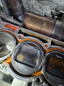

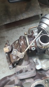

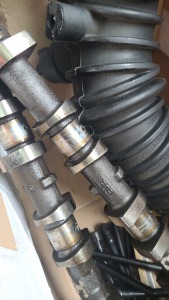

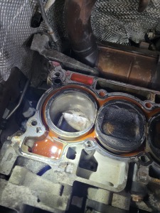

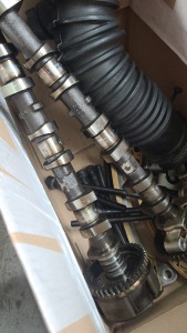

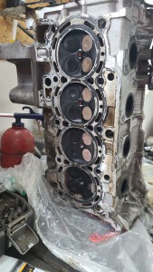

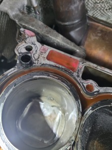

Witam to mój pierwszy i niestety od razu "tragiczny" post z wołaniem o pomoc.. Niestety moja Megi- serce nie wytrzymało. Nie będę się rozpisywać po kolei co się działo bo czytając historię na tym forum o padniętym silniku i uszczelce wszystko to samo co u mnie objawy ubytek płynu wypadanie zapłonu i tak dalej. W wielkim skrócie silnik to gemela... nowy silnik 8 tysięcy jestem załamana.. A mechanik z 30 letnim stażem po rozebraniu wszystkiego jeszcze czegoś takiego nie widział i że to auto jeszcze jeździło i przyjechała do niego na kołach to pokłony dla Francuzów. Wstawie fotki jak to wygląda chociaż nie wiem czy to coś zmieni Wszędzie pełno opiłków rozwalony pierścień, No nie ma co zbierać.. po kilku telefonach do różnych Mechaników specjalizujących się we francuzach sami nie są w stanie mi powiedzieć co doradzić.. więc odważyłam napisać się tutaj do was bo już tracę nadzieję co z tym w ogóle teraz. Pozdrawiam
Są firmy co wymieniają 1,4 tce na 1,6 16 V. Koszt do max 8 tys. zł. Zawozisz samochód lawetą i po dwóch tygodniach odbierasz samochód gotowy do jazdy z nowym rozrządem, pompą wody itp. Robią naprawę kompleksowo, nic cię nie obchodzi. Oczywiście po takim przeszczepie samochód traci na dynamice w porównaniu z 1,4 tce ale to chyba dość rozsądne rozwiązanie. Przemyśl tę opcję.
  • Zwycięzca 1
To jest dobre, pierwszy raz o tym słyszę. Słuchaj się kolegi aniewa, bo chyba się na mnie nie obrazi, jak powiem, że to ogarnięty i myślący gość :)
Ten 1,6 16V będziesz miała nie do zaje... silnik.
