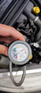

W trakcie jazdy kilma załącza się? W moim przypadku było tak ,że na postoju nie chciała nawet ruszyć a w trakcie jazdy przy otwartych tylnych oknach startowała i chłodziła. Problemem była zbyt mała ilość czynnika chłodzącego. Aby klimatyzacja działała poprawnie musisz mieć minimum 2bary  cisnienia w układzie.
Edytowane przez Krauziak
3 godziny temu, halas2 napisał:
przy 9 bar drugi bieg?
Masz rację<ok> coś mi się pomyliło. Sprawdzałem to dosyć dawno temu i tak jakoś zapamiętałem.
