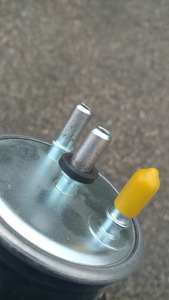

Wymiana fitra się przeciągnie, dostałem filtr z zardzewiałymi króćcami - purfluxa, że aż bałem się go założyć więc go zwracam do sklepu allegro.
Poza tym jedna z gumeczek (koreczek) też była przecięta i nie wiadomo czy tam w środku filtra coś nie wpadło .

Tak jak Aniewa pisał, to co pokazałeś na zdjęciu, to nie jest poprawny filtr do MEGANE II 86KM
PURFLUX to w zależności czy z czujnikiem wody czy bez to:
FCS740 np.: https://allegro.pl/oferta/filtr-paliwa-renault-1-5dci-purflux-12070754161
FCS750
