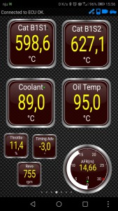

Wg. danych obd zużycie paliwa na biegu jałowym to 0,4 L/h. Z tego co pamiętam poprzednie moje 1.6 paliło 0,7/h. Niskie spalanie spowodowane (moja teoria) opóźnione zamknięcie zaworów wydechowy powoduje że mało jest zassane powietrza co przekłada się na: niskie ciśnienie i małą dawkę paliwa. Zdemontuje mapsensory przed i po przepustnicy i obejrzę w wolnej chwili.
Mam zrzut ekranu z wartościami takimi samymi jak obecnie z sierpnia 21 przy przebiegu 31 tyś. czyli 28 kPa i wyprzedzenie było- 2,5
Mam kolejne odczyty jak miał około 8 tyś.

Naprawdę szukacie tam gdzie nie ma problemu. W układzie dolotowym na biegu jałowym jest około 30kPa ciśnienia absolutnego. Wraz z otwarciem przepustnicy rośnie w kierunku 100kPa lub jak kto woli ciśnienia atmosferycznego lub więcej przy obecności suszarki, Dzizas to proste jest jak kij od szczotki. Na 72kPa (absolutnego) nie będzie miał prawa pracować na biegu jałowym.

Kolego szwagier24a - tak zachowuje się pomiar u Ciebie?
   - jeżeli tak to robisz zamieszanie, podając sprzeczne dane
Ja nie miałem zastrzeżenia do kąta wyprzedzenia zapłonu ? .
Faktycznie to ciśnienie rośnie w kierunki 100 kPa, ale chyba nie osiąga- przez lpg odświeżanie danych na Torque jest mocno spóźnione.
