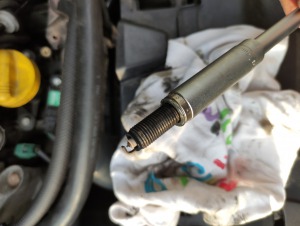

I tu mam zagwostkę bo świeca na 1 i 2 cylindrze miała zaoliwiony gwint (przy czym na 1 sporo bardziej). Same świece wzrokowo wyglądają dobrze - elektrody bez wżerów, osmoleń.
Sprawdziłem wszystkie świece (wytarlem gwint 1 i 2) i zamontowałem. Po odpaleniu silnika zaczął nierówno pracować - szarpać. Stwierdziłem wypadanie zapłonu na 3 cylindrze - przyczyna świeca zapłonowa. Wymieniłem świece na NGK (takie akurat miał na zapasie) i silnik znów zaczął kulturalnie pracować. Może problem stanowiła świeca z 3 cylindra która kończyła już swój żywot (jestem w 100% przekonany że jej nie uszkodziłem podczas sprawdzania).
Martwinie natomiast jeszcze jedna rzecz. A mianowicie zajrzałem przez otwór świecy na każdy z tłoków. I tak 1 i 3 czarny jakby z błyszczącymi kropelkami, natomiast 2 i 4 srebrne, matowe (da się zauważyć jakieś cyferki). Co to może oznaczać? Dodam że płynu chłodniczego nie ubywa.
Być może pierścienie zgarniające olej są zapieczone. Dobrze, że to zauważyłeś. Przed jego wymianą należy te dwa cylindry potraktować chemią. Jest duże prawdopodobieństwo, że się uda naprawić, bez ingerencji mechanicznej, a silnik pożyje znacznie dłużej.
