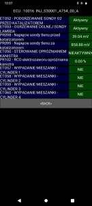

Patrząc w Twoje pomiary samochód na wolnych obrotach pobiera znikomą ilość paliwa. Przepływ powietrza  jest ograniczony przy prawidłowo ustawionej przepustnicy. Skład mieszanki jest mocno zachwiany. Pierwsza sonda ma niskie napięcie, a odczyt drugiej prawie nie istnieje.
Można przypuszczać, że jest częściowo zapchany katalizator. Czy silnik się za szybko nie nagrzewa? Czy z pod  samochodu (z boku ) słychać dziwny dźwięk po mocnym przygazowaniu?
Poprosimy o krótki filmik z pracą dwóch sond (wolne obroty i krótkie podniesienie do ok 3000) - oczywiście gorącego silnika.

Nie podoba mi się napięcie sondy 1 spada na jałowym przy ok 80 stopni nawet do 39.04 mV
