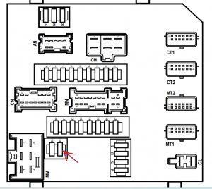

Możesz zrobić mostek podając napięcie na przewód zasilania cewki rozrusznika ale najpierw sprawdź bezpiecznik od rozrusznika.
Mostek zrobisz łącząc + akumulatora z pinem numer 3 z białym przewodem w czarnym złączu MM. Opis bezpieczników i złącz znajdziesz w dziale PLIKI

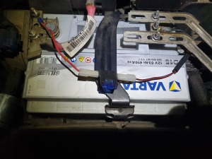

Mam tą samą historie. Auto nie chce odpalać. Czy wiecie może jaki to bezpiecznik odpowiada za akumulator?
Jeśli to jest ten sam problem, to sam moge wymienić bezpiecznik.
Wówczas auto bedzie na chodzie i dalej będe mógl przejechac sie do jakiegos auto elektryka, zeby
zobaczył co robi mi zwarcie na układzie...
Czy to moze być ten bezpiecznik (kolor niebieski) ?
REGULAMIN Forum się kłania pkt 5.6 :!: - aniewa
Z czym łączy się ten kabelek od niebieskiego bezpiecznika?
Przewód ten należy poprowadzić w inny sposób aby był zdala od klemy minusowej.
Akumulator nie puścił zbyt wysokiego napięcia. Akumulator może co najwyżej puścić bąka przy rozruchu co świadczyć może o jego końcu sprawności.
Ten niebieski bezpiecznik to jakaś niefabryczna dokładka do zasilania dodatkowego urządzenia.
Jeżeli powtórnie przepalił się bezpiecznik od rozrusznika to możesz go sprawdzić wyjmując dużą puszkę z bezpiecznikami pod maską. Na zrzucie ekranu zaznaczony strzałką.
